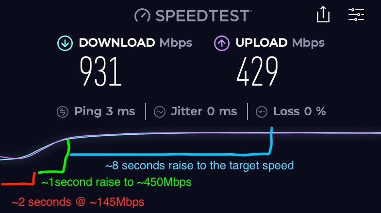

Недавно мы перешли с USG-3P на UXG-Lite. Без проблем, и, в целом, всё работает отлично. Единственное, что заметил при использовании SpeedTest: хотя итоговая скорость такая же (~900 Мбит/с вниз и ~100 Мбит/с вверх), стартует всё как-то менее динамично, чем на 3P. Например, сначала скорость около 60 Мбит/с вниз, а затем достаточно быстро разгоняется до 900 Мбит/с, но это не мгновенно. На 3P скорость сразу выстреливала на максимум. Пробовал и с IPS, и без него, да и другие настройки менял — никакой заметной разницы. Кто-нибудь ещё видел такое на UXG-Lite? Не думаю, что это принципиально, но с точки зрения понтов и впечатления, когда хочется проверить скорость линии — как-то портит весь кайф!

Сегодня я заменил свой USG 3P на UXG Lite и заметил тот же самый эффект с набором скорости. У меня обычный кабельный модем Motorola, без PPPOE, и старый USG сразу выдавал скорость до 900 Мбит/с. UXG Lite стартует примерно с 100 Мбит/с и постепенно ускоряется. Иногда он достигает 900 Мбит/с, а иногда всего лишь до половины этой скорости. IDS/IPS у меня ещё не включён. И тем не менее, на YouTube люди показывают тесты с полной скоростью.

Та же история — никаких PPPoE. На примерно 100 Мбит/с тормозит, а потом резко вырастает до 1 Гбит/с.
