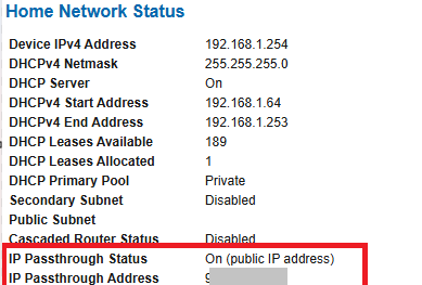

Вроде бы всё верно для IPv4. Теперь у вашего UDM есть маршрутизируемый IPv4 WAN-адрес (возможно, потребуется перезагрузить UDM после изменения настроек BGW)? В BGW также можно проверить статус IP Passthrough в разделе HomeNetwork>Status, как показано ниже. v6 сложнее. С вышеуказанной конфигурацией UDM получит маршрутизируемый v6-адрес для своего WAN-интерфейса. Если вам нужен один дополнительный делегируемый префикс /64 для одной из ваших внутренних LAN, размер делегирования префикса можно установить на 64. IPv6 также должен быть включён на этой внутренней LAN в разделе Settings>Networks>[Сеть]>IPv6 с типом интерфейса "Делегирование префикса". Понятие IPv6-адресации и делегируемых префиксов в BGW доступно в разделе IPv6 в разделе HomeNetwork>Status. BGW способен делегировать до восьми /64 для вашего использования. К сожалению, он делегирует их по одному, а не как единый /61, что является обычным способом делегирования блока из восьми префиксов. UDM не поддерживает несколько запросов префикса без каких-либо хаков. Есть маршрутизаторы от других производителей, которые это делают. Одного /64 достаточно для базовых экспериментов. Если вы хотите пойти дальше, используя UniFi, возможно, стоит посмотреть эту (длинную) тему.
