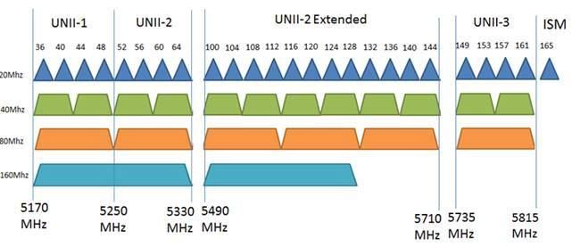

@acasber Каналы 40 и 44 совпадают при ширине канала 80 МГц. По сути, это один и тот же канал.

Теперь, когда точки доступа перенесены в полный контроллер, заметили ли вы разницу в производительности? Можете подтвердить, что для 2.4 ГГц стоит ширина канала 20 МГц, а для 5 ГГц — 40 МГц? Также убедитесь, что используете неперекрывающиеся каналы: 1, 6 и 11 для 2.4 ГГц и 36, 44 и 149 для 5 ГГц. Обычно я ставлю мощность передачи на пользовательскую — 12 дБм для 2.4 ГГц и 19 дБм для 5 ГГц, а потом "брожу" с клиентским устройством, например, с телефоном, чтобы посмотреть, где и как сигнал.
