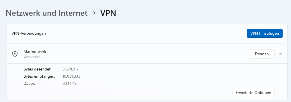

Пытаюсь подключиться к устройству в моей сети UniFi, будучи подключенным по VPN. VPN-настройки: Соединение работает отлично: Могу подключиться к консоли по локальному IP-адресу: Но не могу подключиться ни к какому другому устройству в сети 192.168.1.X: Что еще нужно настроить? Вижу, что удаленное устройство подключено по своему собственному публичному IP: Спасибо заранее!

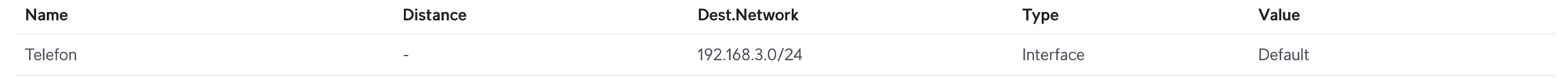

Я проверил логи. Получил локальный IP-адрес от USG для моего VPN-соединения:  На его основе создал маршрут к сети, где находится устройство, к которому я хочу подключиться:  Но всё равно не могу получить доступ к устройству. Нужно ли ещё настроить правило файрвола?
