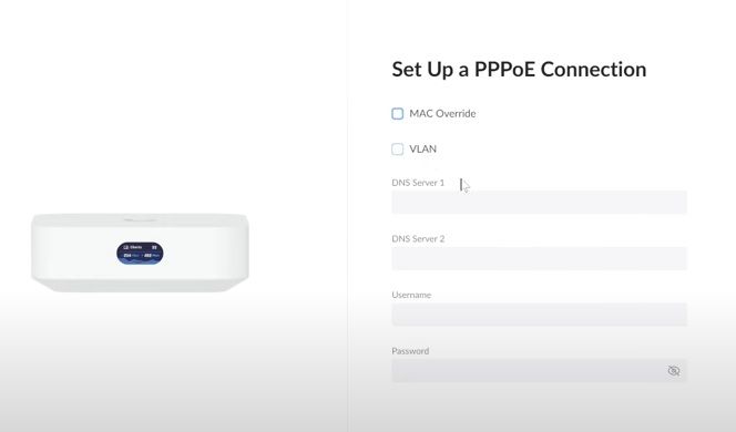

Привет. Я недавно перешёл с моей системы TP-Link на Unifi Cloud Gateway Max + Unifi Switch Ultra + U7Pro. Но не смог подключиться к интернету, потому что не нашёл способа указать SERVICE NAME, который требуется моему провайдеру для аутентификации через PPPoE вместе с логином и паролем. Когда я зашёл в расширенные настройки / ручные опции, я не нашёл возможности указать SERVICE NAME. Я обратился к своему провайдеру, и они ответили, что логин, пароль и SERVICE NAME необходимы для успешной настройки шлюза для доступа в интернет. Я открыл заявку в службу поддержки Ubiquiti, чтобы они помогли с этой проблемой, но подумал, что, возможно, здесь кто-то тоже знает, как это сделать? Я просмотрел несколько постов и базу знаний, и хотя нашёл некоторые старые сообщения о том, что функция SERVICE NAME должна быть добавлена в программное обеспечение для управления — я не нашёл никакой другой действительно полезной информации. Некоторые посты говорили о подключении к CLI шлюза через SSH и затем настройке файлов configuratio json для указания того же — но учитывая, что UCG Max относительно новый, и нет конкретных инструкций для этого, я в тупике. Мне кажется странным, что у TP-Link есть такая опция для настройки, а у Unifi нет. Буду благодарен за любую помощь!

Привет, Алекс, спасибо за ответ. Давай я объясню подробнее. Я нахожусь в Индии, и мой провайдер (Hathway) использует PPPoE-аутентификацию с использованием имени пользователя + пароля + имени сервиса. Хотя имя сервиса может быть неактуальным или особо не нужным для провайдеров из Северной Америки, мой провайдер настаивает на том, чтобы имя сервиса было указано для правильной аутентификации. Во время настройки – как на скриншоте, который ты прислал – я пробовал использовать только имя пользователя и пароль, но подключение не устанавливается. VLAN-тег мой провайдер не использует – значит, это для меня не имеет значения.

Привет. Извини, но когда ты впервые включаешь устройство и доходишь до этого этапа настройки, ты вводил свои учетные данные здесь? Название сервиса не имеет значения. Некоторые роутеры, например, тот fritzbox, который я помню, имеют список сервисов, но это скорее связано с настройкой провайдера, то есть они улучшили пользовательский опыт, автоматически устанавливая значения по умолчанию для этого сервиса, не требуя от пользователя ввода таких значений. Вместо этого нужны имя пользователя и пароль, а также возможный VLAN ID и, если провайдер предоставляет собственный модем-роутер, MAC-адрес последнего. Если эти последние два значения не требуются, тебе ничего делать не нужно, тебе понадобится ввести только имя пользователя и пароль.

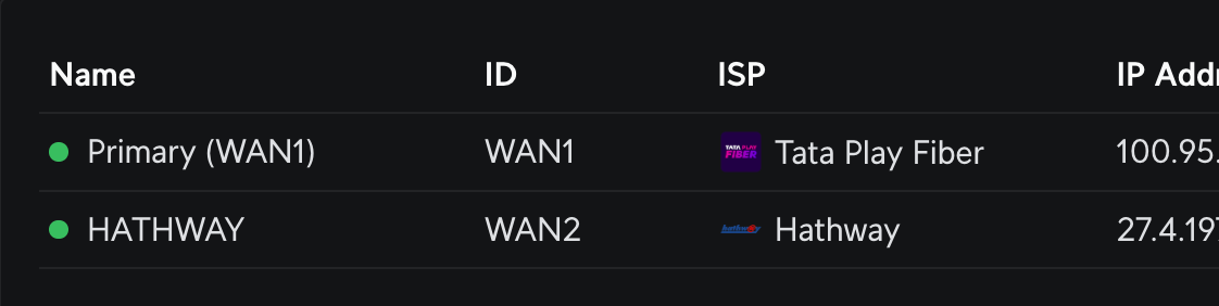

Нашел решение этой проблемы, выложил его на сабреддите Ubiquiti :)
