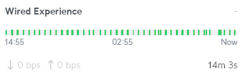

Та же проблема у меня. Мой проводной Raspberry Pi отображается как онлайн или офлайн в зависимости от того, как хочет Unifi. Неважно, подключён он напрямую к UDM Pro или через коммутатор Unifi. Вся сетевая техника — Unifi. Это полностью проводная сеть. Вот что я вижу, пока Pi подключён, и я могу к нему в любой момент обратиться:
