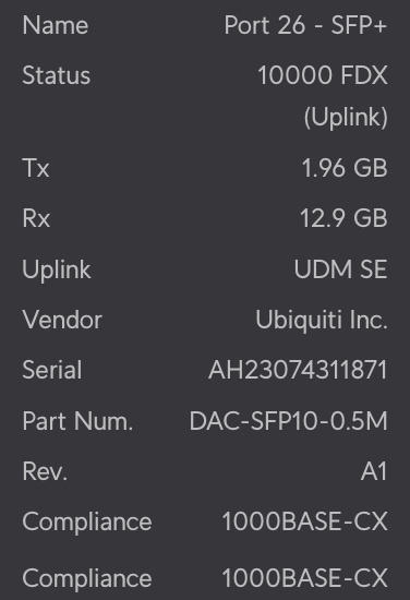

USW Pro Max 24 PoE показывает UACC-DAC-SFP10 как устройство, соответствующее стандарту 1000Base-CX., wifiman
Я только что установил новый Pro Max 24 и подключил к нему новый UACC-DAC-SFP10, чтобы связать с моим UDM SE. В обзоре портов для Pro Max SFP+ порт отображается как работающий в режиме 1000Base-CX, хотя скорость восходящей линии показывает 10 000. Похоже, это какая-то ошибка.

Спасибо, да — моя проблема/непонятка связана с информацией "1000BASE-CX". Все мои устройства подключены через оригинальные DAC-кабели SFP на 10 Гбит/с, вставленные в 10-гигабитные порты. Не уверен, есть ли другой способ проверить реальную скорость — возможно, статус "10000FDX" точный, и тогда просто возникает путаница именно из-за этого.
Статус показан как "10000FDX", так что, думаю, соединение установлено на 10 Гбит/с. Проблем с этим, скорее всего, нет. Однако у моих кабелей Ubiquiti в информации о поддержке указано "1000-BASE-CX", как и у ваших. Кабели Netgear и Yamaha SFP+direct attach отображаются как "unknown". Кстати, я никогда не видел обозначение "10000-BASE-XX". Я понял, что вас смутило, что ваши кабели якобы работают на 1 Гбит/с, судя по тому, что у них в характеристиках написано "1000-BASE-CX". Если в этом и была проблема, то хочу сказать, что, исходя из моего опыта, ваши кабели реально подключены на 10 Гбит/с.

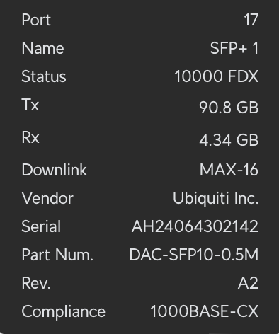

Привет! У меня такая же проблема — после обновления сетевого оборудования на PRO MAX 16 и PRO MAX 16 POE и использования UDM PRO в качестве шлюза, я подключил всё это через UACC-DAC-SFP10, и на SFP+ портах MAX 16/MAX16 POE отображается «Compliance 1000BASE-CX» :(. Очень обидно. Я рассчитывал получить 10GbE магистраль для подключения устройств, а получается только 1GbE. Есть какие-то решения этой проблемы?

Та же проблема у меня. У меня подключён UACC-DAC-SFP10-1M к USW Aggregation и USW Pro 24. На Pro 24 он отображается как "Compliance DAC". На Aggregation — "Compliance 1000BASE-CX". На обоих пишет "Status 10000 FDX".
