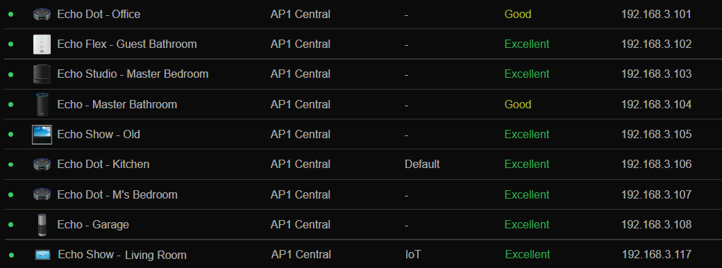

У меня настроен VLAN для IoT, и всё работает нормально, кроме того, что у многих устройств в этом VLAN неправильно показывается сеть — например, вместо Iot пишется Default, или сеть вообще не указана, просто «-». При этом все эти устройства имеют IP из VLAN (192.168.3.0/24), а не из Default (192.168.1.0/24). Например, это все устройства Amazon Echo, подключённые к VLAN через одну и ту же точку доступа. И всё равно у них указаны разные сети: Есть идеи, почему так происходит и как это исправить?
Вижу это на своей установке с тех пор, как начал пользоваться оборудованием UniFi несколько лет назад. Это проявляется и в панели управления, и при работе с API локальной сети. Раздражает видеть, что эта проблема до сих пор не решена.

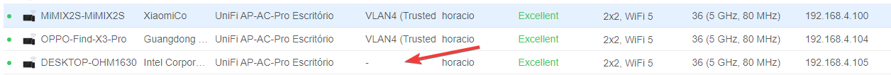

У меня такая же проблема: некоторые устройства отображаются в сети с "-", хотя IP-адрес явно показывает, что они подключены к правильному VLAN. Вкладка топологии тоже странная — там виден только один VLAN (а должно быть 3), и ни одно устройство к нему не подключено, а на вкладке клиентов все устройства отображаются правильно. Кто-нибудь уже решил эту проблему?

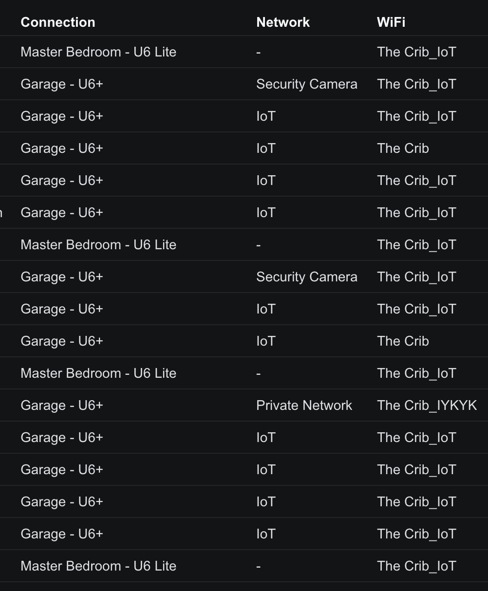

Я не раз видел, как отображалась неправильная «Сеть», но на скриншоте выше это не так — все сети указаны правильно, для справки. Забавно, что до того, как я начал этот пост, ситуация была другой. Несколько минут назад в нескольких строках сеть отображалась как «management», это то название, которое я дал подсети для всей своей инфраструктуры... для этой подсети не назначен SSID. Технически все данные проходят через management, ведь именно на этой подсети находятся сами точки доступа, но при этом все подсети — совершенно разные VLAN.
Та же проблема. Всё работает как положено, но список клиентов не совпадает с реальностью, как уже отмечали другие. Запущены Default network и 2 VLAN. В Default подключены устройства unifi. Затем есть сеть IoT и приватная сеть. USG + 8 портов 150W + 2x U6-LR. Контроллер (linuxserver/unifi-network-application:8.4.59-ls63) в Docker. Думаю, это баг контроллера, так что, скорее всего, просто ошибка отображения.

У нас такая же проблема на нескольких установках. Большинство устройств WiFi-клиентов в списке показывают дефис в колонке «Сеть». Все проводные устройства-клиенты отображают правильную сеть.
У меня такая же проблема: у ряда устройств в списке сети вместо названия просто стоит тире, хотя они явно подключены к определённому VLAN/сети, и всё работает нормально. IP у них правильный, просто список клиентов почему-то не соответствует действительности. Раньше я замечал, что беспроводные клиенты отображаются как проводные, иногда разные данные отсутствуют (у меня два Wi-Fi свитча от одной компании — у одного показывается производитель, у другого нет). Ещё у пары устройств одно нормально показывает имя хоста, а у другого оно не определяется, и приходится задавать имя вручную. Я сейчас использую версию 7.5.176, до этого был на самой последней 7.2.x. Эта проблема уже несколько лет и я просто привык не обращать внимания на список клиентов... но было бы здорово, если бы он показывал всё правильно. Кстати, я ещё пользуюсь US-8-150W и USG.
