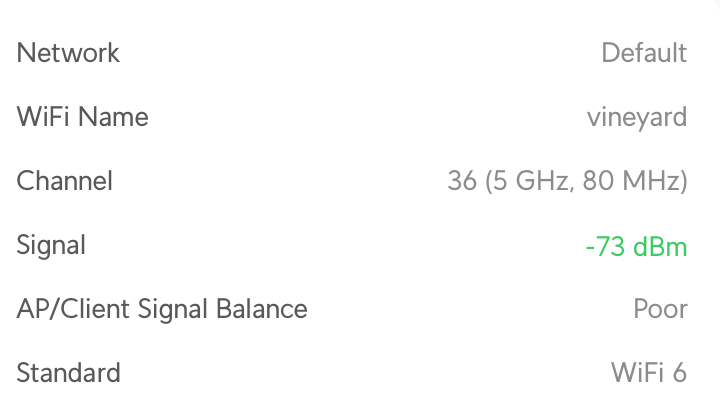

Я экспериментировал с каналами шириной 80 МГц, так как удалось найти для них чистое пространство. В сети устройство, например iPad mini 6, отображается как подключённое на 149 канале (5 ГГц, 80 МГц), WiFi 6. Но при запуске WiFiman на этом устройстве он показывает 5 ГГц, канал 149 (40 МГц), WiFi 6 (11ax). То же самое происходит с iPhone. Это ошибка WiFiman или я неправильно понимаю то, что он показывает?

@UI-Glenn, сейчас у меня установлена версия 7.5.187 GA, и проблема всё ещё проявляется. В приложении скриншоты, показывающие неправильные значения. Сравните список устройств в приложении сети с настройками. Отчёты WifiMan и данные о состоянии клиента в Network тоже не совпадают.

@UI-Glenn, я понимаю сообщение об ошибке. Я пытаюсь сказать, что глобальная настройка AP позволяет задать такие высокие значения, и в диалоговом окне конфигурации они всегда показываются именно такими, а не теми, которые действительно установлены. Логика работы должна быть такой: вы задаёте значения в глобальной конфигурации, затем система применяет ближайшее допустимое значение (основанное на типе AP, канале и т.п.), а в интерфейсе, когда смотрите на AP, должны отображаться реальные значения, а не заглушка из глобальных настроек AP.
@UI-Glenn удаление AP из глобальной конфигурации и ручная настройка конфигурации на каждом из них приводят к тому, что на экране сводки сетевого устройства отображается правильная конфигурация. Где-то есть баг, из-за которого глобальная настройка AP неправильно заполняет этот экран. После такого изменения также исправилась ширина канала в WifiMan.
