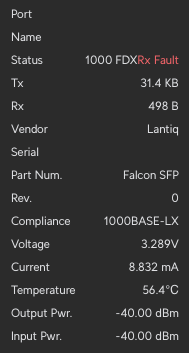

Просто чтобы проверить свою удачу, я решил подключить GPON-ONU-34-20BI к своему USW Aggregation Switch, чтобы посмотреть, что случится. К моему удивлению, свитч не принял устройство, но CLI его увидел. Тогда я создал VLAN без DHCP и назначил два порта свитча на этот VLAN. Один из них подключил GPON-ONU-34-20BI, а другой через DAC-кабель связал с WAN-портом UXG-Pro.
Стоит отметить, что хоть это и работает, свитч показывает сбой при приёме данных на порту, как видно ниже:
Через несколько секунд у меня появился интернет. Было бы здорово, если бы UI @UI-Glenn посмотрел на это и исправил, особенно учитывая, что в одном устройстве всё работает, а в другом — нет.
