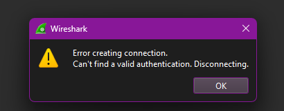

Нужно было подключиться к Wireshark через удалённый SSH, но при попытке вылезали ошибки. Putty работал отлично, а вот Wireshark — нет. Гуглил этот вопрос и нашёл только вот это: https://ask.wireshark.org/question/32829/sshdump-not-connecting-to-udm-pro/

У меня до сих пор не работает, кто-нибудь, пожалуйста, помогите.

Постоянно получаю эту ошибку
