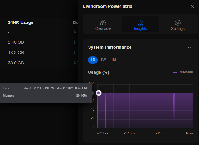

Привет! Недавно купил USP-Strip. Он отлично подключился и работает без проблем. Единственное, что кажется странным — иногда смотрю на контроллер, а там пишет, что он офлайн. Потом примерно через минуту снова появляется онлайн. Причём мой U6 Mesh для WiFi находится всего в двух футах от стрipa, так что думаю, это не из-за потери пакетов или чего-то подобного. Ещё заметил, что графики использования памяти совпадают по времени с теми моментами, когда он показывал офлайн. При этом в эти периоды strip хорошо пинговался, хоть и в контроллере значился офлайн. Если кто-то знает, почему так происходит, очень прошу просветить! Спасибо большое!

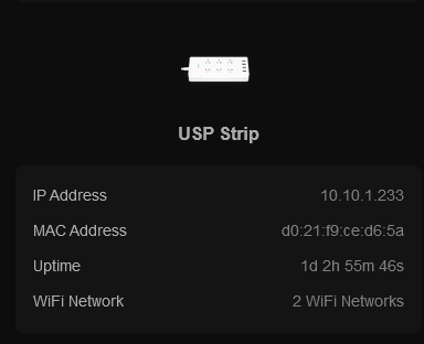

Привет, @UI-GlennFW! У меня версия U6-Mesh 6.6.58, и она не обновляется до 6.6.62 (ранний доступ). Версия прошивки USP-Strip неизвестна, потому что она не отображается в панели свойств. Жду твоих мыслей...
