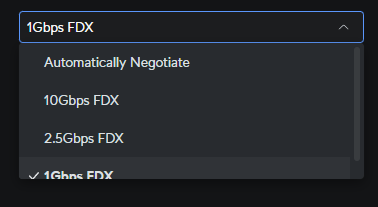

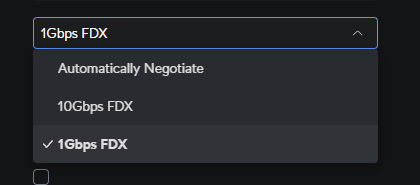

Поставил UNAS Pro с адаптером Unifi SFP to Ethernet (UACC-CM-RJ45-MG). Обновился на USW Flex 2.5G 8 PoE как на свой коммутатор. Надеялся, что это позволит подключиться к NAS по 2.5 GbE, но всё равно показывает 1 GbE. Если я ставлю порт на коммутаторе на 2.5 (не Auto), NAS не подключается. Та же проблема, если я ставлю порт SFP на NAS на 10GbE (с 1). У NAS нет опции 2.5: Что-то упускаю?
Не все свитчи с портами SFP+ поддерживают скорости, отличные от 1G или 10G, так что это может объяснять такое поведение.
Работает по-разному на разных устройствах. USW-Enterprise 24 USW-Pro Max 16
После перезагрузки всё поднялось обратно до 2.5, и всё настроено на авто. Наверное, какая-то случайность после установки переключателя 2.5.
Обычно с этим модулем вы выставляете 10G на стороне SPF, и он будет договариваться о 2.5G на стороне Ethernet. Договариваться о скорости будет независимо, их не обязательно сверять.
