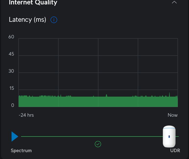

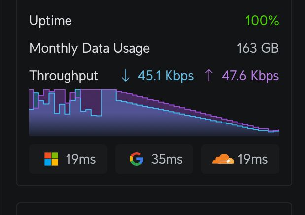

Работает на UDR у меня. Обратите внимание на меньшую задержку во временной шкале из тех трех, которые UI выбирает для отображения на дашборде. 🤷‍♂️
