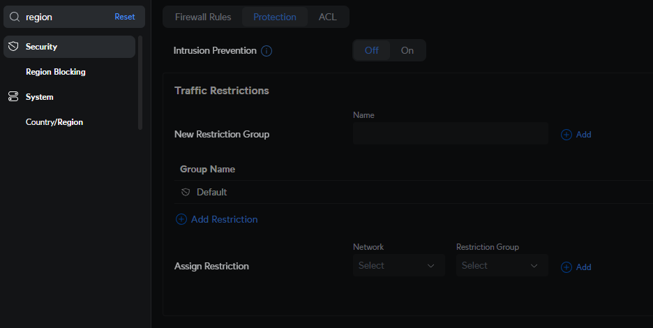

Привет. Мне нужно удалить следующую конфигурацию GEOIP:
geoip {
action accept-only
country-list AU
lan-list eth1,eth2
traffic-direction ingress
wan-list eth2
Если я войду в USG (ssh), я смогу удалить её, и проблема, над которой я работаю, будет решена. К сожалению, это не сохраняется при последующих изменениях, отправляемых из Network App.
Я использую Cloud Key 2+ с Network 9.0.108 и USG 3P (4.4.57).
В UI больше нет возможности, насколько я понимаю, настроить/отключить блокировку по регионам, и при этом старая конфигурация всё ещё действует и вызывает проблемы, которые я хотел бы удалить навсегда. Я могу поискать настройки в UniFi UI и увидеть "Region Blocking" в результатах поиска. При нажатии на него я попадаю в Security -> Protection, где нет упоминания о блокировке по регионам. Только (отключено) Intrusion Prevention.
Я что-то упускаю? Как можно отключить блокировку по регионам/GEOIP Configuration через UI? Если не через UI, то как можно зафиксировать её на USG?

Вы вошли как администратор? Можете зайти в Настройки > Дополнительно > Пользовательский интерфейс > Устаревший, а там, в устаревшем интерфейсе, перейти в Настройки > Маршрутизация и брандмауэр > ГеоIP-фильтрация? Если нет, то сможете удалить конфигурацию из базы данных. Другой, более сложный способ — перенастроить сеть с нуля.
К сожалению, нет. Кажется, что-то не хватает.
Нельзя просто отключить региональные блокировки в UniFi Network > Settings > Security > Protection > Region Blocking?
