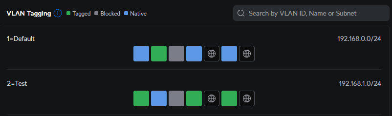

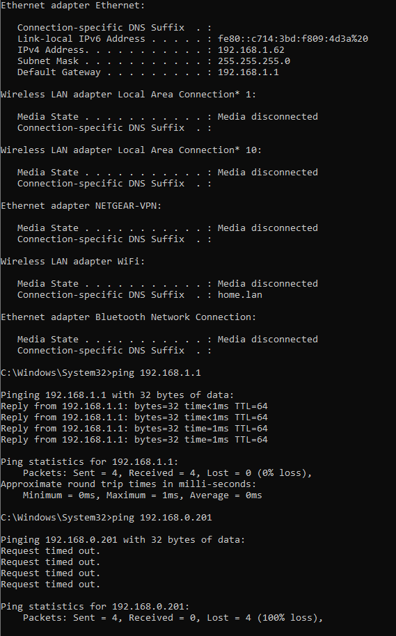

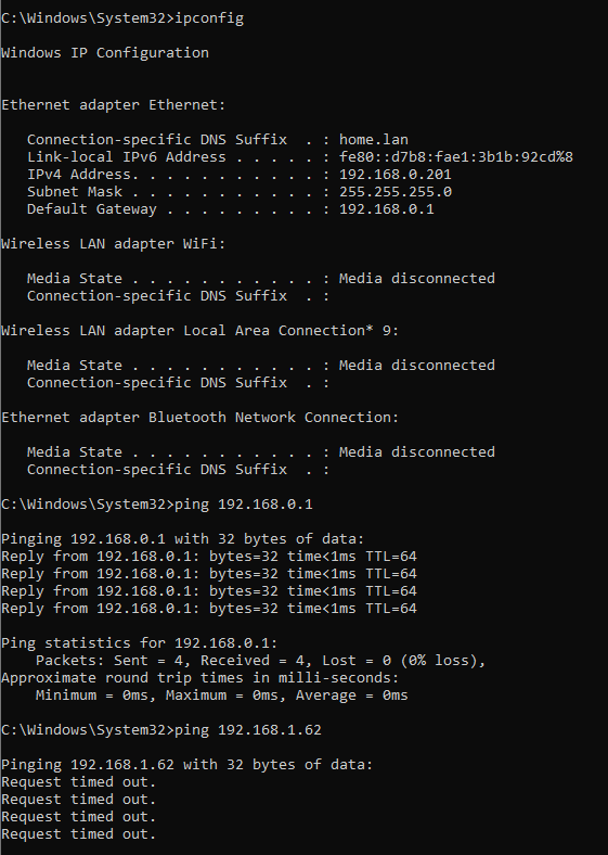

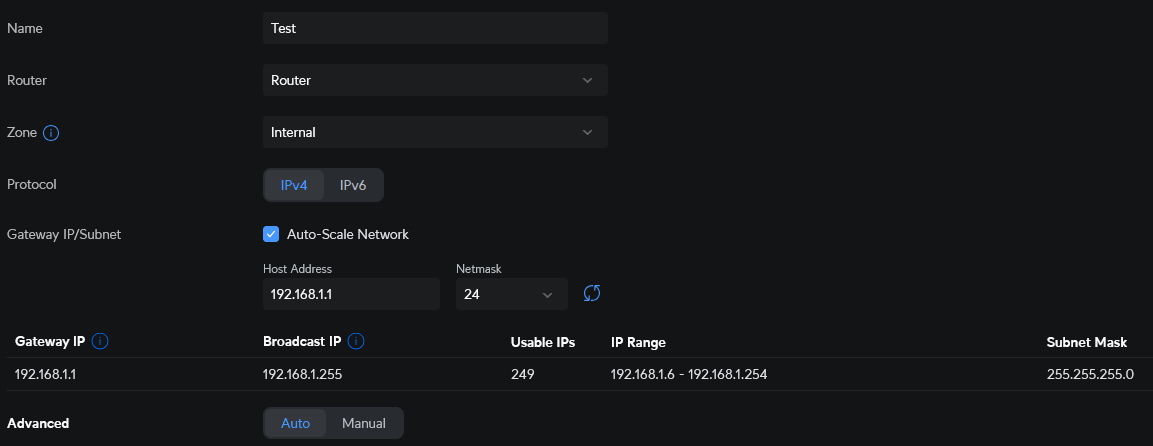

Я установил свой UCG Fiber в воскресенье и запустил его, сначала обновив до файрвола на основе зон, а уже потом создавал правила. Я обнаружил, что по умолчанию не могу просматривать между неизолированными VLAN, и не понимаю, почему. Я создал тестовый VLAN со следующими настройками, который является VLAN 2:  Файрвол правила, которые я установил, стандартные, как показано ниже: Я установил родной VLAN на порту 2 UCGF как VLAN 2, к которому подключен ПК с IP 192.168.1.62. Порт 1 имеет родной VLAN как 1, с проводным ПК на 192.168.0.201. ПК с IP 192.168.0.201, на VLAN 1, может пинговать шлюз по умолчанию и получать интернет и т.д., как и ожидается, но при пинге ПК (192.168.1.62) на VLAN 2, он не удается: Делая то же самое в обратном направлении также не удается: Кто-нибудь сталкивался с чем-то подобным раньше и может дать какие-нибудь советы?

Оказывается, это была брандмауэр Windows. Я перепроверил, чтобы убедиться, что ICMP разрешен, и по умолчанию разрешение дается только для локальной подсети, я изменил на любую подсеть, и теперь работает! Спасибо, что направили меня в нужное русло!
