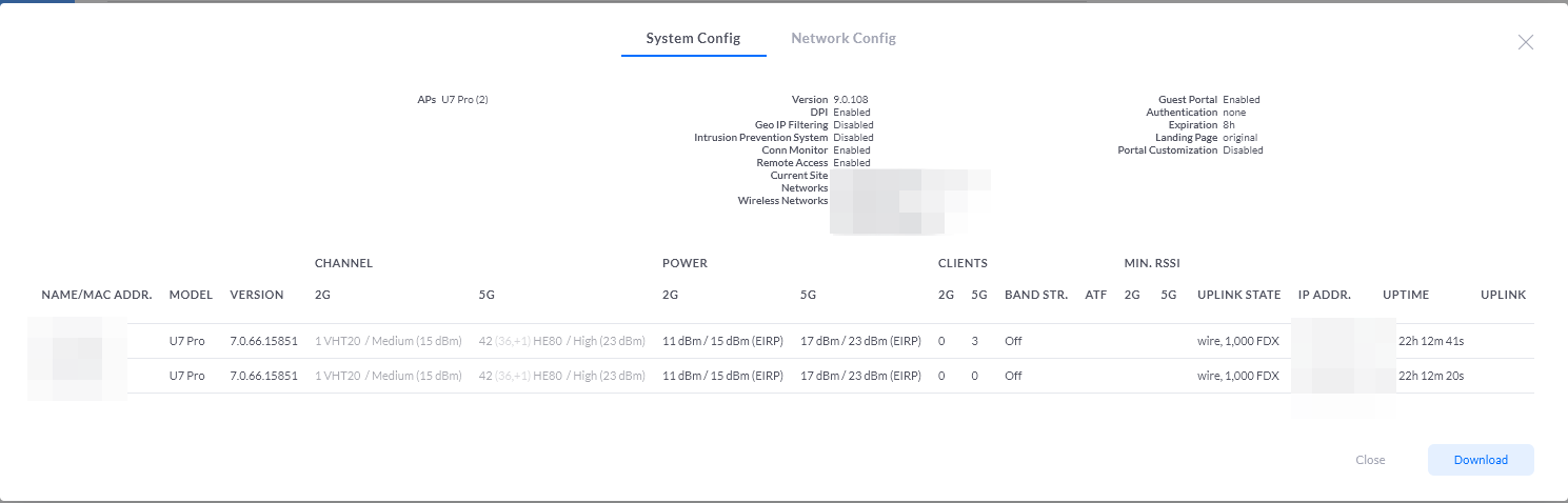

Так, у вас оба AP'а работают на одном канале 2.4 ГГц и на одном канале 5 ГГц. Это называется "перекрытие каналов" и не является правильной настройкой. У вас также мощности радио 2.4 ГГц и 5 ГГц установлены слишком близко друг к другу, стремитесь к разнице в 7 dBm, при этом мощность 5 ГГц должна быть выше. Это не решит вашу проблему с DNS, но настройка важна. Очень важна. Вы также можете отключить мешинг, он не нужен, когда ваши AP'ы подключены по кабелю.

Ты думаешь, что смешно, но было бы полезно узнать, пробовал ли ты прошивку EA. Этого я не могу увидеть извне. Отсюда и моя просьба быть конкретным насчет версий, которые ты пробовал.

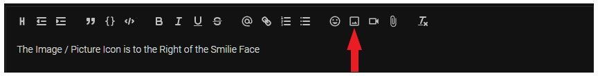

Если ты загрузил(а) это в исходный пост, то загрузил(а) как личный файл, который мы не видим. Пожалуйста, загрузи ещё раз ниже этого и используй иконку "Изображения".
Я уже скинул скриншот в первом ответе. Ты имеешь в виду, что не можешь его увидеть опубликованным?

Если ты можешь пропинговать 1.1.1.1, но не можешь пропинговать URL, то у тебя проблема с DNS. Не стоит использовать SSH для настройки твоих AP, нужно использовать Unifi Network Application, который можно бесплатно скачать для PC/Mac/Linux. Контроллер не имеет отношения к роумингу, но всё же я бы не советовал использовать автономный режим. Большинство проблем, которые ты видишь на AP U7, связаны с радиоканалами 2.4ghz. Твои клиенты, если AP настроены правильно, должны использовать 5ghz. Не мог бы ты загрузить скриншот Settings > Maintenance > Show System Config? Чтобы увидеть это, тебе нужно быть в Legacy/Classic режиме. Чтобы вставить его сюда, используй квадратную иконку справа от иконки смайлика.
