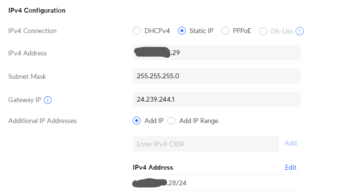

Привет всем! Надеюсь, кто-нибудь сможет подсказать, куда копать, чтобы решить эту проблему. У меня UCG Max 9.0.114 с 2 публичными IP. Настройка такая, как показано ниже. Порт-форвардинг отлично работает для основного IP, но не работает для адреса, указанного как "Additional IP Address". Я поменял адреса, чтобы проверить. Адрес, указанный как "Additional", всегда не перенаправляет порты. Буду очень благодарен за любые мысли! Спасибо.

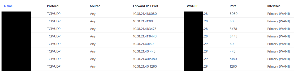

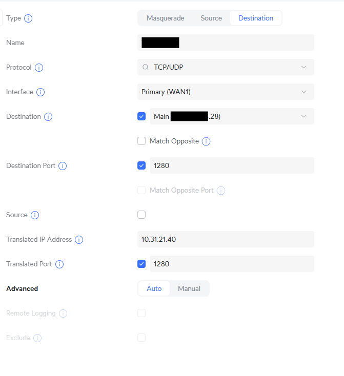

Окей, я разобрался с частью проблем через правила DNAT. Я создал правило для каждого порта, как показано ниже. Я изменил пункт назначения с моего основного WAN-адреса на мой дополнительный публичный IP-адрес по мере необходимости. Это делает Web Server 1 доступным по X.X.X.28, а Web Server 2 — по X.X.X.29 одновременно.

Пример DNAT — я создал такое правило для каждого порта, меняя пункт назначения по необходимости
Теперь моя проблема в том, что я не могу получить доступ к этим серверам изнутри сети. Они работают как положено на публичной стороне, но я не могу получить к ним доступ из моего офиса с этой конфигурацией. Думаю, может потребоваться source NAT.
Спасибо еще раз за информацию. Я пытался назначить публичный IP-адрес и на WAN1, и на WAN2, но UCG выдает ошибку, потому что у обоих портов один и тот же шлюз. Не дает мне сохранить настройки WAN2. Попробую покопаться дальше. По крайней мере, это другая проблема для решения.

@dmaloy, это не то место для того, что ты пытаешься сделать (настраивать несколько WAN IP-адресов для одного WAN-порта). Раздел «Дополнительные IP-адреса» предназначен для случаев, когда тебе дали конкретные настройки от интернет-провайдеров. Для нескольких WAN IP-адресов тебе нужны несколько WAN-портов (например, основной и резервный), потому что каждый WAN-порт получает только один IP-адрес одновременно.
