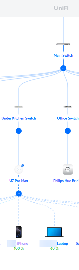

Привет! Новый пользователь тут. На этой неделе мигрировал сеть. После нескольких небольших правок, наконец-таки поднял точку доступа со пола и повесил ее на стену. Это было сделано через три проводных "прыжка": UDMSE -> 16-портовый коммутатор -> 8-портовый коммутатор -> точка доступа. Я мог бы легко убрать третий коммутатор, но стоит ли это делать? Более того, я мог бы подключить точку доступа напрямую к UDMSE. Что думаете?

Узнал тут несколько полезных деталей. Спасибо всем! Вчера забыл прикрепить изображение, так что для ясности, вот часть моей сети. Я установил переключатель "kitchen" в подвале, под кухней, чтобы избежать долгих пробежек до противоположного угла подвала, если мне понадобится больше доступа в будущем. AP установил на стену на кухне. Пока что кажется вполне эффективным. Всё ещё учусь работать со сложными инструментами, которые UniFi предлагает в отличие от Eero, который я только что убрал! Кажется, я на правильном пути. UDMSE -> USW 16 PoE (специальный переходник). Ничего не подключено к портам UDMSE. Буду мониторить и продолжать учиться, и, возможно, перемещу AP на один уровень выше, просто потому что на бумаге это выглядит логично, даже если я не чувствую разницы. Это частный дом, нас двое, и 800 IoT/домашних устройств автоматизации. Ещё у меня есть AP в пристройке, в мастерской. Опираясь на мой опыт с Eero, я в этот раз явно переборщил с AP! У меня ещё три в коробках!
