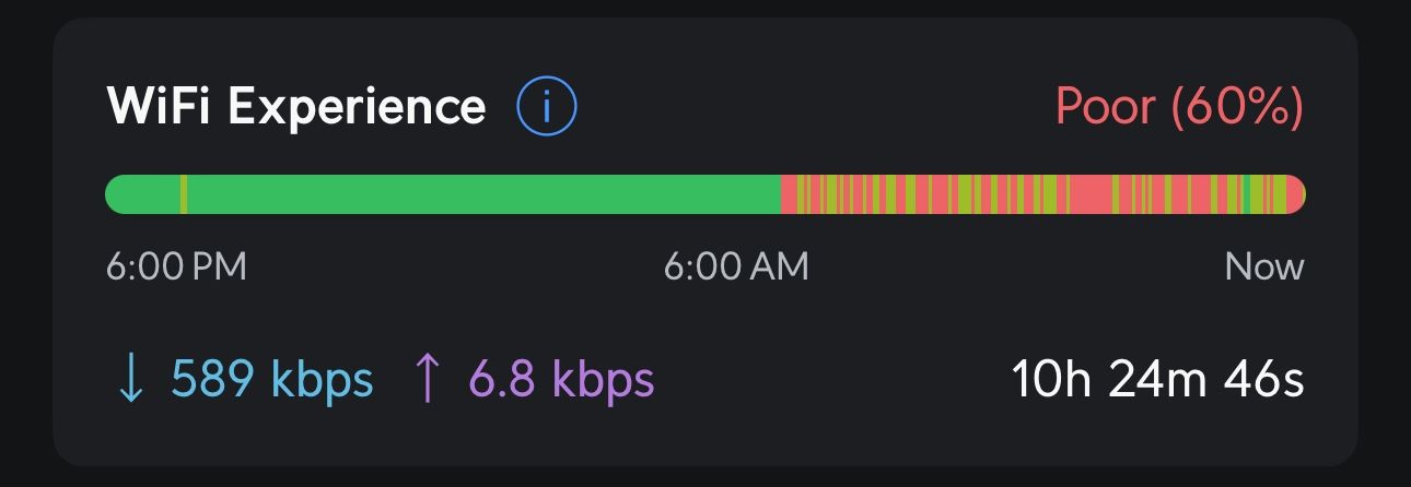

Недавно я обновил свой старый USG до нового UCG-Max и при миграции устройств и клиентов я выделил IoT-устройства в отдельную VLAN/Wifi SSID – просто решил заняться оптимизацией. Заметил, что у многих этих IoT-устройств всегда был высокий процент TX Retransmit (передач с повторными попытками), и их Wi-Fi-опыт довольно сильно меняется со временем.
Я живу в четырехэтажном таунхаусе, где первый этаж – в основном гараж, и там есть несколько устройств, таких как открыватель гаражных ворот, дверной звонок Ring, стиральная и сушильная машины и пара камер Wyze. На этом этаже нет точки доступа Wi-Fi, но там находится серверная комната/стойка с сетевым оборудованием, поэтому добавить точку доступа на этом этаже было бы несложно.
На 2-м и 3-м этажах – большинство клиентов и большая часть нашей жилой площади. Там установлены две центрально расположенные AP-AC-PRO, закрепленные под потолками на каждом этаже. На 4-м этаже – небольшой офис, выходящий на крытую террасу. Там установлена одна AP-AC-IW. Заметил, что маломощные 2.4GHz устройства имеют высокий процент TX Retransmit (до 40% в худшем случае, при этом ни у одной 2.4GHz он не меньше 22%), но это более заметно на устройствах, подключенных к IW или устройствах на первом этаже, независимо от того, к какой точке доступа они подключаются. Но если посмотреть на уровень сигнала, то ничего хуже -71dB не наблюдается, большинство клиентов получают -45dB до -55dB.

Спасибо за все советы! Я настроил мощность сигнала, как вы рекомендовали, и установил обе полосы на 20 мГц, найдя канал с наименьшими помехами и максимальной силой сигнала для обеих полос. Еще я убрал свой третий In Wall access point, потому что казалось невозможным найти три чистых канала, которые бы не пересекались. Все устройства, которые были подключены к нему раньше, теперь имеют меньшее количество повторных передач TX, подключенные к одному из AC-AP-PRO. Потребуется некоторое время, чтобы старые данные очистились и я смог получить более четкую картину средней "здоровья" Wi-Fi, но пока что выглядит как улучшение.
