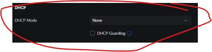

Спасибо, друг! Я отключил DHCP snooping, но проблема всё та же. Сети GUEST и ADMIN всё равно не работают.

Спасибо, дружище, за потрясающую помощь. Да, всё было включено. DHCP guarding в сети отключён.

Убедитесь, что это отключено как минимум до тех пор, пока у вас все не заработает, как ожидается, глобально и для каждой сети/vlan.

Выключи/отключи прослушивание DHCP в глобальных настройках сети и защиту DHCP на каждом сетевом интерфейсе. LACP от файрвола к Aruba можно оставить… если файрвол это поддерживает. Это никак не влияет на твою текущую проблему. Это можно будет поменять в другой раз, если потребуется.

Я тоже так думал, только убедись, что на порту/port channel, ведущем к AP, не включен LACP. Ещё можешь отключить DHCP guarding на каждом сетевом сегменте и DHCP snooping глобально (если включен), пока не заработает. Помню, что у меня была проблема с DHCP на VLAN-ах с сторонним шлюзом, если был включен глобальный snooping. Шлюз/файрвол тоже был DHCP-сервером для этих VLAN-ов и был отмечен как trusted.
