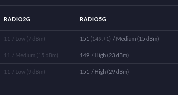

Да, я применил правило. Спасибо. Оно не отключило 2.4G на этих двух точках доступа. Единственная настройка, о которой я не имею ни малейшего понятия, где она находится, это:

В более поздних контроллерах 6-й версии Element на самом деле находится под ConnMonitor и (по-моему) его можно выключить там, оставив ConnMonitor включённым (да, он нужен для mesh). Не могу точно сказать, можно ли отключить 2G при включённом ConnMonitor... При этом с включённым ConnMonitor можно использовать максимум 4 SSID... но, думаю, элемент всё ещё можно выключить и удалить... В контроллере 6 убрали одну функцию, которую я использовал, так что помочь особо не смогу... Я до сих пор работаю на версии 5.14.23 и в моей лаборатории нет mesh-сети, чтобы попробовать – это единственное место с контроллером 6. Так что мало чем помогу... Кажется, ты действительно отключил один 2G...👍 Но отключённый 2G — это тот, что отвечает за mesh, а так быть не должно. Оба 5G настроены как mesh-точки? Ты вручную запускал push-конфигурацию (provision) после изменений в точках доступа?

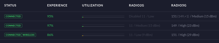

устройства -> выбираем UAP -> иконка настроек -> WLANS -> выпадающее меню 2G -> [ по умолчанию | выключено ] выбираем ВЫКЛЮЧЕНО, применяем. 2.4 ГГц все еще включена после использования групп.
Это по-прежнему не отключает радиоканалы 2.4GHz. Они всё ещё работают. Так что это не просто эффект плацебо, создающий лишнюю сложность.
