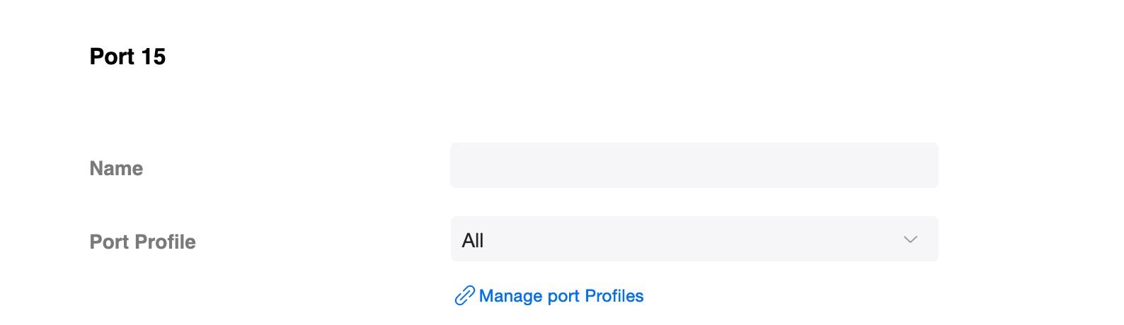

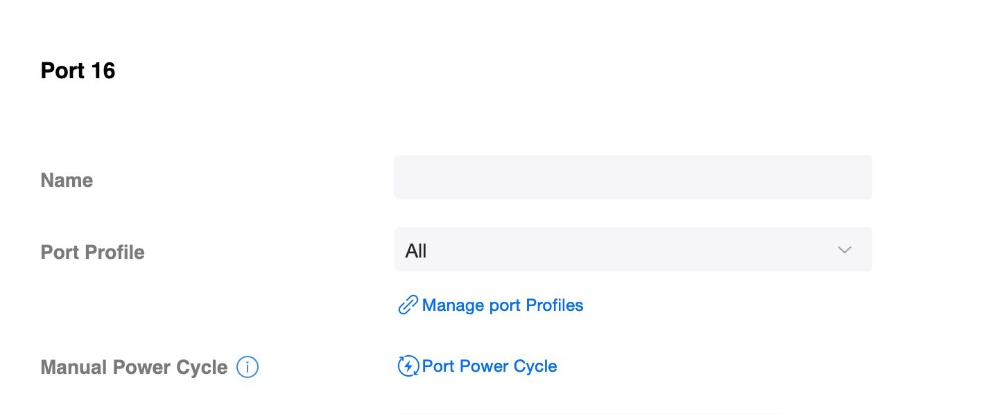

@mikesg Хотя эта функция не удалена, похоже, что её поведение теперь немного сломано, по крайней мере в версии 7.2.92. Когда я захожу в управление портами, возможность перезагрузить питание порта доступна только если порт видит подключённое устройство. Если связь не обнаружена, функция просто скрывается — это полный бред, ведь в 100% случаев, когда я пытаюсь перезагрузить питание порта, это потому что устройство перестало отвечать (обычно это IP-камера).
Можно посмотреть на порт 16 — там устройство видно, и у меня есть опция перезагрузки питания. А на порту 15, где устройство действительно подключено, но не отвечает, я не могу переключить питание порта и вынужден вручную выдергивать и вставлять кабель. Это просто безумие.

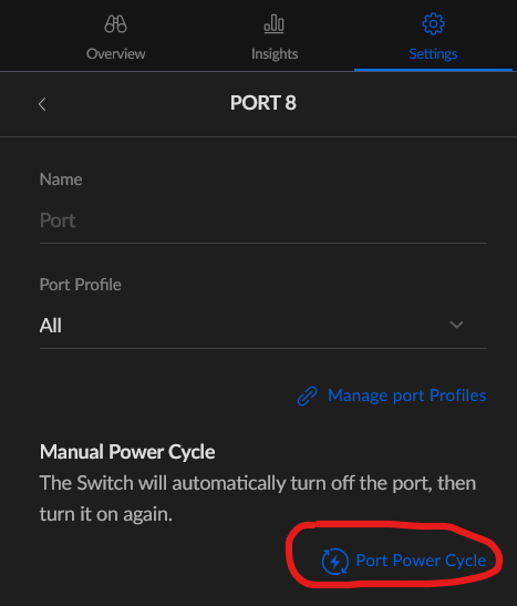

@mrangel0 Эта функция не удалена. Она есть в новых, классических и мобильных интерфейсах. В новом интерфейсе нужно сделать пару дополнительных кликов (что, признаюсь, не так удобно), но функция никуда не делась.

Хорошие новости — я подтвердил, что кнопка перезагрузки PoE снова есть в версии контроллера 6.4.54. Нужно отредактировать PoE-порт, и кнопка перезагрузки питания там появится.
