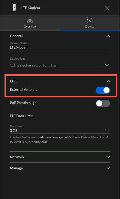

Хорошо, вот что, как мне кажется, происходит. Я провёл как минимум 10 сценарных экспериментов с внешней антенной. Мне кажется, что она буквально НИКОГДА не отображается включённой на экране Обзор. Отображение на самом устройстве и остальные индикаторы силы сигнала (на приборной панели и сила LTE сигнала в Обзоре) показывают корректно. Могу с уверенностью сказать, что хотя на Обзоре отображается отключённой, антенна реально включена, потому что я наблюдал в реальном времени, как сила сигнала прыгала с одной полосы при отключённой антенне до пяти полос при подключённой. Экран Обзор содержит баг, из-за которого всегда показывается, что внешняя антенна отключена.

У меня такая же ситуация — только что подтвердил на версии 6.1.71, новый интерфейс, опция не сохраняется включённой. При включении и нажатии «Применить изменения» появляется сообщение. Если перейти в другой раздел, а потом вернуться в настройки устройства, внешняя антенна снова отключается.
Редактирую: когда делаю то же самое, что уже повторял сегодня минимум 5 раз, переключатель остаётся в положении «включено», но в «Обзоре» показывается, что она отключена.
Редактирую 2: после принудительной перепривязки опция и статус оба отключены.

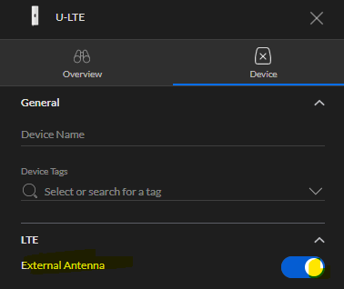

Похожая проблема с тем, что внешняя антенна U-LTE не включается. При подключенной антенне я включаю External Antenna в контроллере CKG2, настройки сохраняются без ошибок. Но когда обновляешь интерфейс контроллера, External Antenna снова отключается. Пробовал Forced Provision, перезагрузку и прочее. Хотя я мог бы поставить U-LTE на чердак или в другое место с лучшим сигналом, предпочитаю держать его в центральной комнате со всей остальной сетевой техникой (там, правда, сигнал LTE хуже) и использовать внешнюю антенну.
