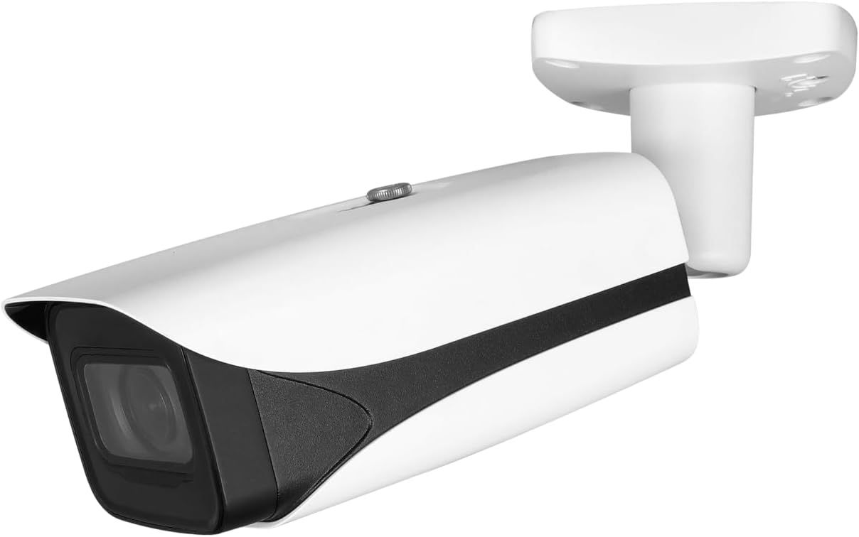

Это камера, которую я использую сейчас, и которую планирую развернуть после тестирования: Характеристики: Базовая: 3.4 Вт (12 В постоянного тока); 4.6 Вт (PoE); Макс. (H.265+ WDR+ Intelligence on+IR on): 9.7 Вт (12 В постоянного тока); 12.1 Вт (PoE) и похоже, что она работает отлично, даже ночью с включенным ИК-подсветкой.
