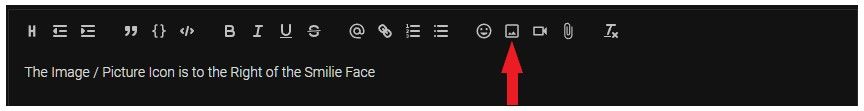

Откатитесь обратно до стабильной версии. Советую создать новую тему с вашим конкретным расположением и приложить скриншоты страницы с сигналом и сетью. Пожалуйста, используйте mage для публикации.
