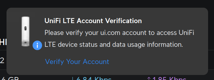

Когда я захожу в свою сеть через веб-портал UniFi Network, постоянно выскакивает сообщение "UniFi LTE Account Verification". Я уже проверял, используя OTP-код из приложения "Verify" на телефоне, а также отвечал "Да, это я", когда оно просит подтвердить это в приложении после нажатия на ссылку "Verify Your Account". Ничего из этого не работает, и сообщение продолжает постоянно выскакивать в веб-портале.

Пример скриншота сообщения:
Я периодически возвращаюсь, чтобы проверить, и да, проблема все еще есть у других. Я даже открыл тикет и мне пообещали, что в последнем обновлении ее исправят. Единственное, что, кажется, починили — это возможность ввести код 2FA. В остальном, повторяющиеся запросы на верификацию продолжаются без изменений. В конце концов, все проходит на какое-то время, а потом снова появляется в случайное время. Сейчас сайт на OS 4.0.21 и Network 8.6.9, и все равно происходит.
