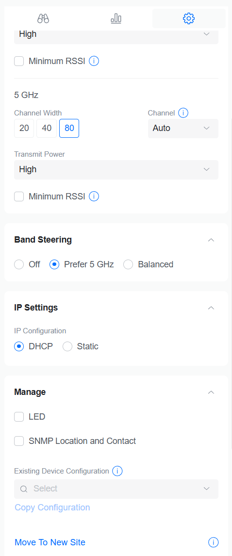

Добрый вечер, форум! У меня просто голова кругом идет, потому что я понятия не имею, что произошло. После обновления до версии кода 6.6.77, 2 из 3 AC-Pro устройств по какой-то причине создали mesh-соединение, хотя в настройках сайта meshing отключен. Я не понимаю, почему устройства вдруг начали входить в режим mesh, когда они до обновления не были скомбинированы в mesh Я не вижу никаких настроек mesh во вкладке "Settings" для этих двух устройств, работающих в режиме mesh Я также не хочу их снова сбрасывать до заводских настроек. Я пытался сбросить их обоих одновременно, но это ничего не изменило. Сброс только одного из них тоже не меняет ситуацию. Есть ли способ принудительно разорвать mesh-соединение и разъединить их? Заранее спасибо!

Они не построили меш. Они неправильно отображаются в графическом интерфейсе. Это стандартная ошибка отчётности, которая наблюдается уже как минимум год.
Похоже, ты предлагаешь, что это просто проблема интерфейса, ничего больше?
Судя по тому, что я видел раньше, и тот факт, что в двух устройствах отображается "родительское устройство" - это указывает на меш-соединение между ними.

Оставь столбец Uplink. Удаляй столбец Parent Device из списка.
Что на скриншотах, которые ты прислал выше, указывает на то, что устройство в режиме mesh? Я вижу, что все твои подключения работают через проводное соединение Gigabit Ethernet.
